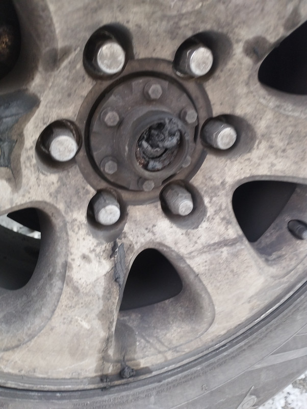

Здравствуйте.
Потерял на ходу колпачок крышки передней ступицы.
В продаже во Владе нет.
Существует ли замена, или может кто-нибудь изготавливал такую у токарей?

опять колпачек крышки передней ступицы, у крышки нет никакого колпачка, точнее есть, но он там внедрен, а не отдельно, крышка передней ступицы это ЛОК на 6ти конусных болтах???????????Или колпак колесного диска, но те одинаковые и спереди и сзади. Если сам лок не потерял, что очень трудно, а просто каким то образом вылетел с него пятак там центральный, то залепи чем угодно и все.

Жестяная пробка ("шляпка") в крышке ступицы - потерялась и теперь туда лезет грязь, а оттуда - смазка.

Теперь понятно, ну надо снять лок и что то придумать там, вставить, или лок другой купить.

Energetik-vl: Пн дек 01, 2025 3:09 am Жестяная пробка ("шляпка") в крышке ступицы - потерялась и теперь туда лезет грязь, а оттуда - смазка.
я в своё время заваривал это отверстие. Выгнуть из жести большим шаром полусферу, и обварить. Даже если граната фиксируется болтом, с такой привареной крышкой мешать не будет

Зачем вообще эта дырка, если всё равно для ремонта фланец ступицы снимают?
Мне посоветовали поставить хабы с локами вместо штатной крышки.
Пойду почитаю по форуму про эту практику.

Energetik-vl: Чт дек 04, 2025 12:50 am Мне посоветовали поставить хабы с локами вместо штатной крышки.
китайские старайся не брать, я слышал срывает их на раз. Дешивизна не впрок

Energetik-vl: Чт дек 04, 2025 12:50 am Зачем вообще эта дырка, если всё равно для ремонта фланец ступицы снимают?
в некоторых гранатах с завода идут отверстия с резьбой для фиксации болтом чтобы стопорное кольцо не срывало ( на марвиках болезнь на левой ступице) этот болт ставиться через шайбу как раз под эту крышечку. И держит наружную гранату от смещения во внутрь. Бывало у меня, когда через или в калею спрыгиваешь стопор срывало и гранаты из шлицов выскакивала. Пришлось самому просверливать и наризать. Теперю держит.
