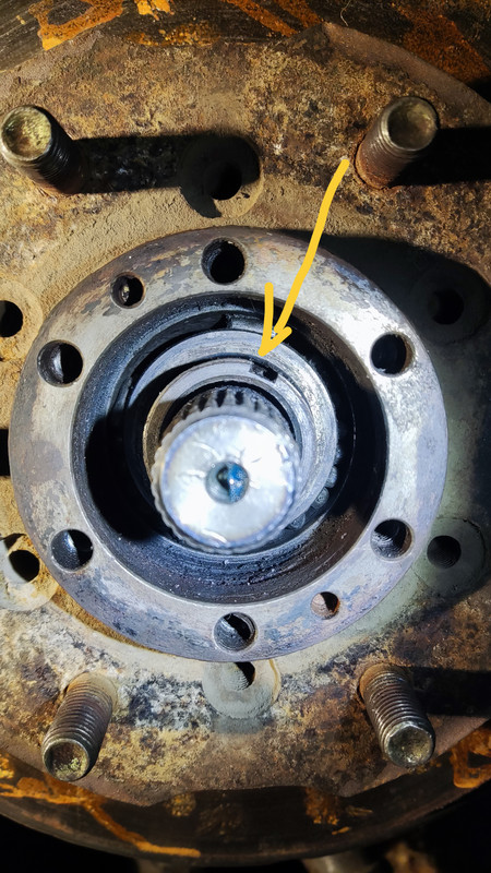

Друзья,приветствую,сто лет не писал на форуме.Захрустел в правой ступице внешнийподшипник и похоже его внутренняя обойма хорошо засела на посадочном месте,проблема снять теперь .Как срывать ? Куда бить можно?
Жёлтая стрелкой показал какую обойму надо стащить.
У подшипника остались внутри ролики.Вот думаю туда сьёмник с тонкими лапами засунуть ,но сомневаюсь что то.Пытался обратным молотком выбивать ,но не поддаётся что то.Вот думаю,если бы можно было обойму как то рассверлить или проточить.

Спасатель, добрый день! Из того, что видно по фото - идти по пути мехобработки обоймы бесперспективно, по сему предлагаю (при наличии инструмента) изготовить деталь типа "труба", которую приварить к торцу внутренней обоймы, и за нее в дальнейшем извлечь обойму, отталкиваясь от ступицы. Данный вариант должен осуществляться с гарантией не повреждения самой цапфы поворотного кулака с резьбой. Данный узел в родном варианте собирается и разбирается без натяга (посадки с гарантированным зазором). Данная ситуация связана с проворотом обоймы на цапфе и образованием задиров......после разборки их можно удалить. Все написанное только предложение, решать Вам

Спасатель, попробуй снять ступицу целиком, для этого достаточно отсоединить ее от рулевых тяг и при вывернутом колесе сдернуть ее с вала гранаты.
На снятой ступице на верстаке все-таки сподручнее такие процедуры по извлечению подшипника проводить. Внутренний подшипник вынешь и с обратной стороны выбьешь наружний подшипник с его внутренней и наружней обоймой. Все равно я бы на твоем месте весь узел разобрал на составные части с его мойкой в бензине и заменой смазки и подшипников и сальника на новые. Заодно цапфу после мойки осмотришь на наличие задиров и почистишь нулевкой посадочные места под подшипники.
Отправлено спустя 2 минуты 51 секунду:
Надеюсь тебе застрявший наружний подшипник позволит так сделать, я когда так ступицу снимал конечно наружний подшипник вытаскивал, но если гайка со стопорным кольцом откручена, ничего не должно мешать протащить ступицу через вал гранаты даже с неснятым наружним подшипником

Снятие ступицы полностью рассматривал и понимаю ,что выбить изнутри обойму всё таки проще,но шаровые ,особенно нижняя ,тот ещё геморой.Пока что пытаюсь обратным молотком выбивать,но очень неудобно цепляться для удара.С привариванием интересная идея.Надо подумать,сварочник есть.

я снимал полностью кулак в сборе со ступицей и накрутив немного гайку на цапфу слегка уронил пару раз на заранее подготовленый брусок) по "варварски" конечно, но сработало))))

Тоже вариант)))Cat6891: 29 мар 2024, 11:54 снимал полностью кулак в сборе со ступицей и накрутив немного гайку на цапфу слегка уронил пару раз на заранее подготовленый брусок)

Только при всех вариантах не забываем сначала открутить скобу суппорта, а то снять ступицу не получится.
