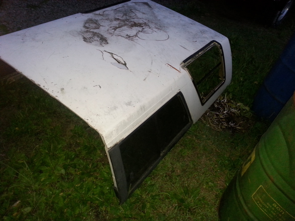

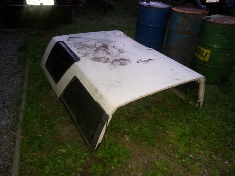

Давно хотел поменять свой тентованный кунг на что-нибудь с окнами, т.к. всё хорошо и всё замечательно.. Но при перевозке собаки - ему там жарко без вентиляции, да и просто на рыбалке или на море хочется иметь окна, чтобы посмотреть, что там за бортом - утро, день, вечер или ещё ночь. Поэтому решил заморочиться с вариантом установки крыши от старого хайлюкса (80е гг. выпуска) - по размерам она достаточно оптимально становится на мой кузов (с небольшими допиливаниями).
В общем, за 4 рубля было приобретено сие:

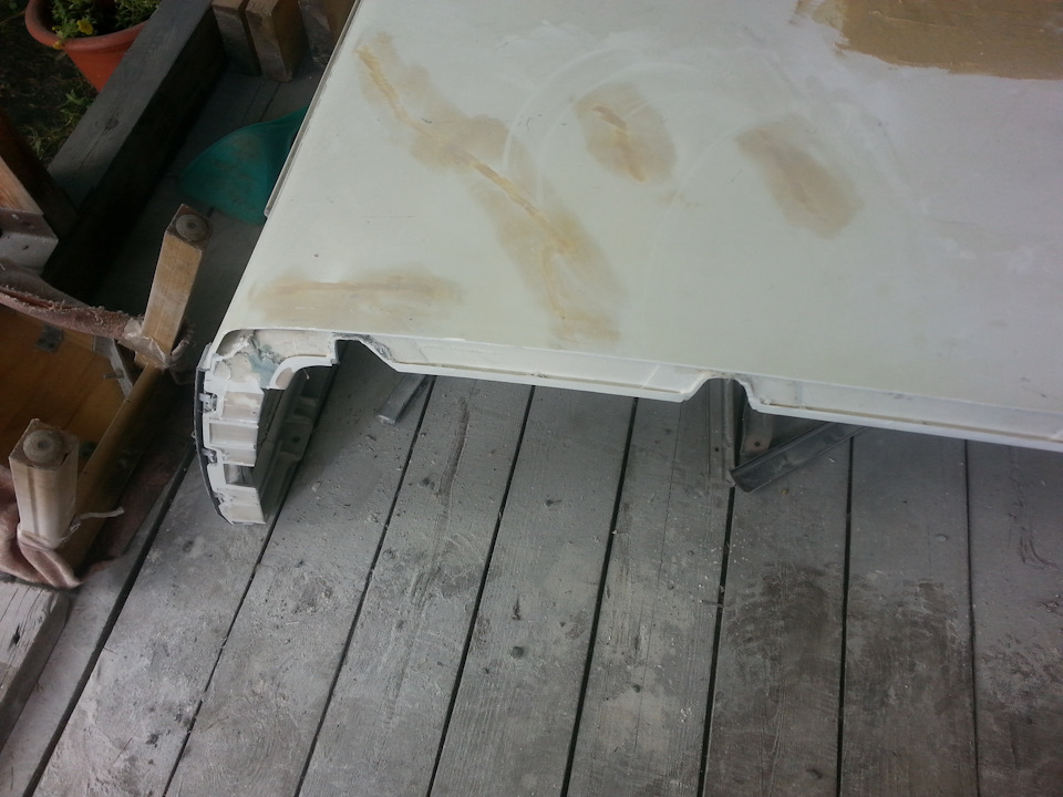

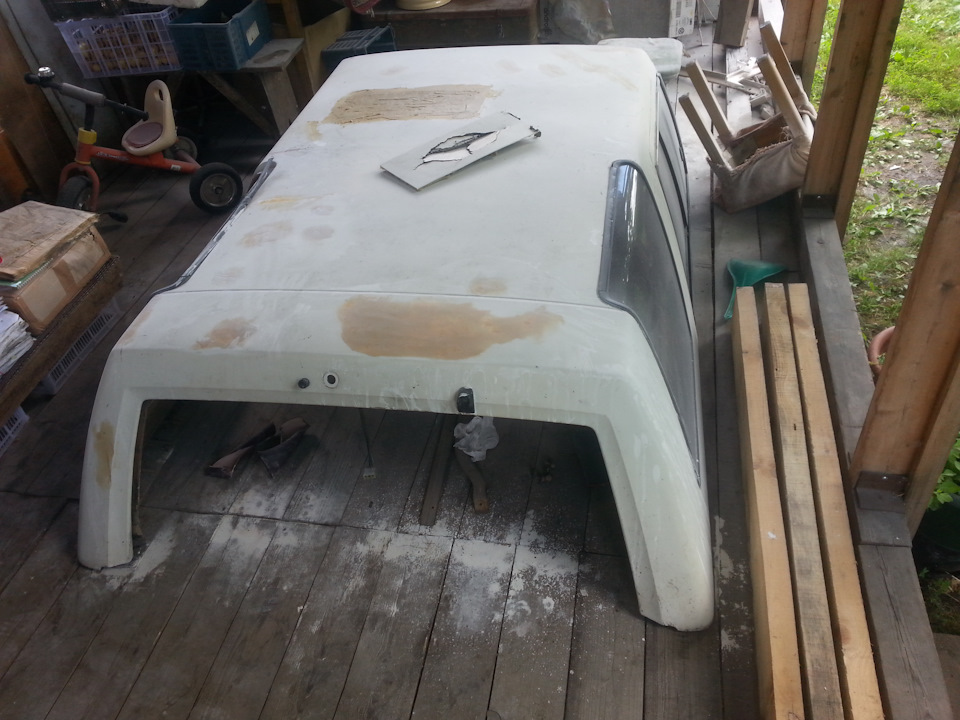

Состояние печальненькое, на первый взгляд, в крыше пробоина. Отсутствовало одно окно (но через пару дней я нашёл его в городе, повезло). Но, как говорится, глаза боятся, а руки делают. Кусок крыши был выпилен (изучил все трещины и избавился от них на корню), и область была заклеена стеклорогожей с полиэфиркой. Потом поверху, пока ещё "на грубо", наложена стекловолоконная шпаклевка. Ну а мелочевка (там, видимо, на нём рыбу резали, и следы от ножичка остались, да и так кое-где потерта была) была зашпаклевана да зашкурена.

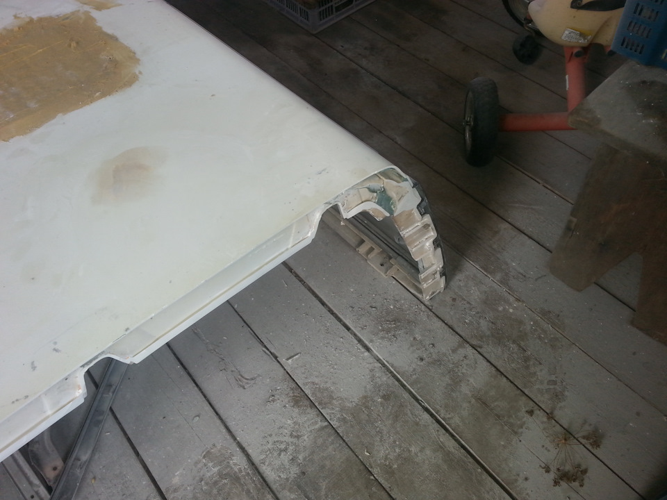

Далее, т.к. крыша чуть длиннее кузова (на 3.5 сантиметра) с помощью болгарки и аккуратности была по передней части укорочена, да так, чтобы осталось ребро смонтировать переднюю стенку (из алюкобонда, из закромов).
