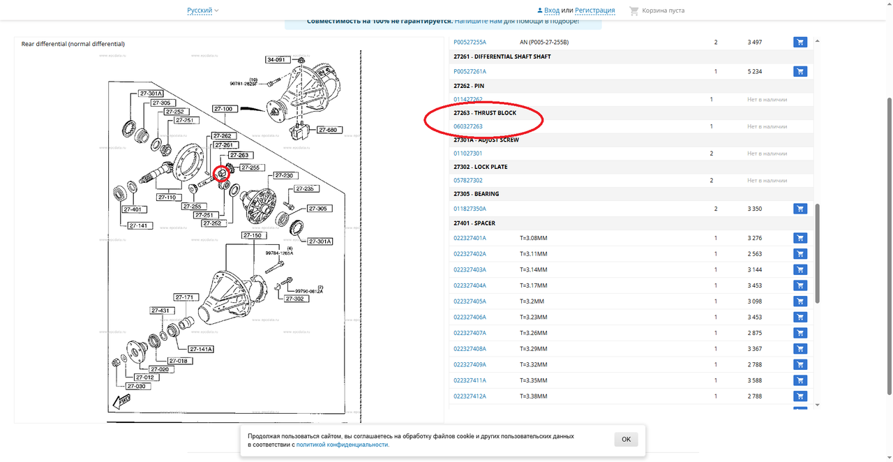

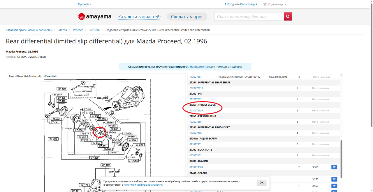

Задам вопрос в этой же теме - кто-то имеет реальный опыт эксплуатации заварки дифференциала в заднем мосту? Про нюансы управляемости и стирания резины все понятно, вопрос больше в части живучести конструкции.

Все живет, только износ главной пары больше и все. Ну и еще есть один нюанс почему задний редуктор так просто не заваришь. Подшипники на нашей машине задние работают через упорный блок в центре дифференциала, если его заварить не обеспечив работу упорного блока то и подшипники задние не будут работать в должных зазорах что приведет к выходу подшипников из строя со всеми вытекающими. Если вкратце одна полуось давит на другую через упорный блок в дифференциале если его не будет или он будет заварен будет нарушена работа подшипников колесных. Получается что сами сателлиты можно заблокировать заваркой но нельзя блокировать ось сателлитов на которой стоит упорный блок. если заблокировать работу упорного блока то при перекладке полуоси начнут давить не друг на друга а на сам корпус сателлитов соответственно будет смещаться ГП и в один прекрасный момент либо лопнет корпус сателлитов либо оборвет ГП разломав шестерни.
Отправлено спустя 6 минут 43 секунды:
Хотелось бы добавить что в редукторе LSD ось сателлитов устроена иначе, там если заварить сателлиты но не трогать центральную часть можно не переживать, т.к. в редукторе LSD упорный блок состоит из двух частей и установлен сквозь ось сателлитов никак с ней не взаимодействуя, именно по этому редукторы LSD на наших машинах надежнее и дольше ходят, ну и сателлитов в редукторе LSD 4 штуки а не 2 как в обычном.

Мост у меня LSD, вроде живой, но коэффициента блокировки стандартного LSD как-то не достаточно. При трогании с места явно видно, что он срабатывает. Но при значительной разгрузке 1 колеса, оно свободно вращается, блокировки не происходит. Также наверняка влияет то, что у пикапа без груза очень легкая задняя часть, сцепление задних колес с грунтом слабое.

LSD мост я бы не трогал, просто купил бы пустой редуктор и его бы уже заварил, LSD лучше продать, еще и в + останетесь.
Но повторюсь получите повышенный износ ГП и подшипников. так же нагрузку на раздатку и АКПП увеличите.
